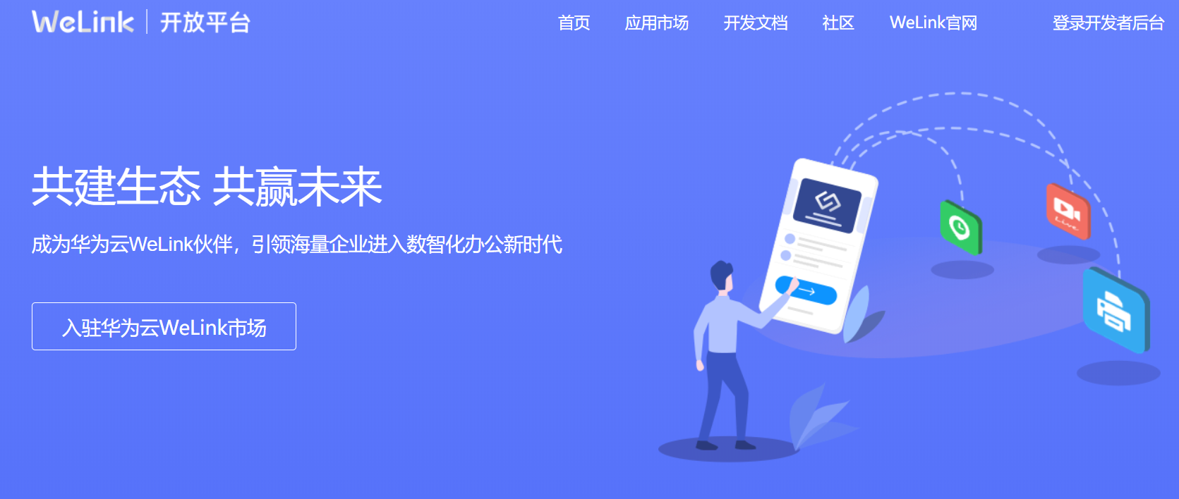

1、入驻华为云市场
请从开放平台首页申请入驻华为云市场。入驻可参考入驻步骤
入驻华为云市场
